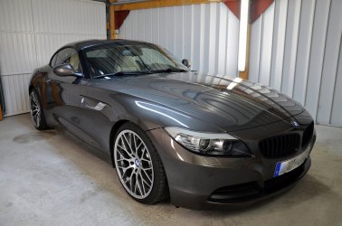

Sieht dann etwa so aus, hier noch mit 225/255 Sommerreifen :
Hier noch eins mit Winterreifen (235/35-19):
