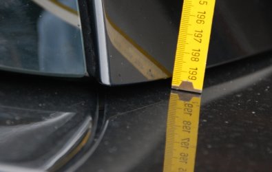

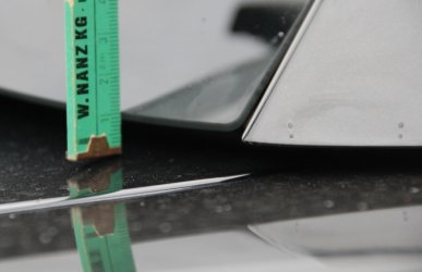

Hi,
ich hab jetzt mal 2 Bilder von dem Spalt zwischen Hardtop und Blech.
Unterm Glas ist der Spalt etwa 8 mm
und zwischen Blech und Blech etwa 4 mm
MfG Gerhard
Hi Gerhard...
danke dir vielmals...werde das sofort überprüfen wenn der Z vom Lackierer zurück ist.
Hast du selbst noch nach justiert oder so?
lg
Nein, ich wüßte nicht mal wie. Das Hardtop habe ich auch gebraucht gekauft, und es passt so.
MfG Gerhard
