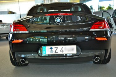

Nun "schielen" die Auspuffendrohre. Sie sind schon gerade in längsrichtung montiert, aber wie ihr ja wisst schräg abgeschnitten. Vorher war der "längste" Teil oben und der "kurze" Teil der Auspuffblende unten. Jetzt sind sie um ca. 45 grad nach Ihnen gedreht, so daß der lange Teil schräg oben zu Innenseite des Wagens geneigt ist, und (wenn man genau von oben schaut) mit der "Kurve" der Heckverkleidung abschließt...
Ich weiß, ich weiß, die Beschreibung ist extrem umständlich, aber ich habe noch keine ordentlichen Fotos gesehen, wie das Original aussehen soll. Ich weiß jetzt auch nicht, ob es vorher falsch, oder richtig herum war, oder jetzt, aber optisch hat es mir vorher mehr geschmeichelt...
Wie sind die Dinger eigentlich befestigt? Verschraubt? Kann man die einfach drehen, oder muß ich da in die Werkstatt? (Will ja nichts kaputtmachen...)
Wäre schön, wenn mir da jemand von euch einen Tipp geben kann...
Nein, die lassen sich nicht einfach drehen weil sie beim 35i(s) geschweißt sind.
Nicht "jetzt" erst. Die Endrohre waren schon immer so (es ist dir vorher nur nicht aufgefallen).
Um es gleich vorweg zu nehmen : Die Endtöpfe kann man nicht vertauscht einbauen und man kann sie auch nicht drehen.

Zu den Endrohren ist alles gesagt.
