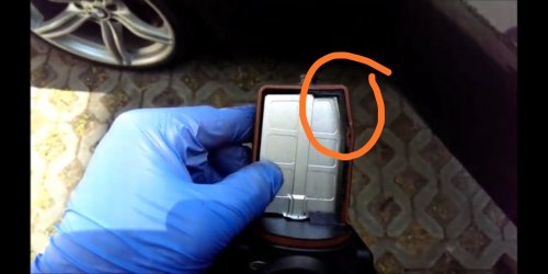

Habe eben mal die DISA ausgebaut und ein Video vom Spiel gemacht.
Kann das Video leider nicht hochladen...
Leider sieht man schön das Problem der billigen Alu Kits. Deine Klappe ist nicht passgenau...
Dadurch setzt sich die Klappe nicht richtig in die Dichtung und erfüllt nicht ihre volle Funktionalität.
Billig war da leider nix, 75Euro kostet das X8R Kit, und es fühlt sich sehr wertig an. Diese Stelle da beim schließen ist mir allerdings auch nicht aufgefallen.... doch schließt die Klappe eh nicht 100prozentig ab, inne liegen keine Dichtungen an bei der Disa, von daher könnte ich mir vorstellen ist das jetzt kein großes Thema, aber trotzdem gut beobachtet ;) Und bei mir ist die Welle ebenfalls aus Metall dabei, das dürfte auch für die Ewigkeit halten... wenn die Membrane durch hält.
Natürlich ist die Klappe der Disa innen mit einer Dichtung versehen. So wie das jetzt schließt kann auch nichts dichten. Normalerweise legt sich die Kante dann auch schön in die Nut der umlaufenden Dichtung. Deswegen wird gerne auch auf das GAS Kit verwiesen, dort passt die Klappe.
Ich nehme die Disa die Tage noch mal raus, das beschäftigt mich nun doch. Und dabei kostet das GAS Kit im Vergleich weit weniger ;)
Dann weiß ich nicht wo du das kaufst, "weit" weniger würde ich das nicht bezeichnen.
Es gibt wohl auch Unterschiede in der Geometrie der Klappe zwischen OEM und Zuliefererteilen.
Dann solltest du dich mal bei den Preisen über die X8R Kit und dem des GAS Systems informieren und bemerken das die X8R Variante alles andere als eine Billig-Lösung ist ;) .... wichtig ist ja am Ende das es funktioniert. Und ich muss sagen das ich bisher null Probleme damit hatte... keine Klappergeräusche sonst noch was, kräftig Drehmoment untenherum....

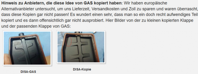

Am Video liegt es nicht. Es ist bekannt, dass es dort zu Abweichungen der Abmaße kommen kann. Hier ein kleiner Auszug:
