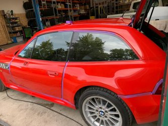

Ich bin gerade dabei den roten Zetti etwas aufzuhübschen, polieren, neue Spiegelfüße etc.
Farbcode ist Hellrot II (415). Wurde diese Farbe mit Klarlack lackiert?
Beim Polieren wird das weiße Pad rot wie das Auto. Wäre ja ein Indiz für keinen Klarlack. Theoretisch ist aber eine Farbe, die es erst ab Bj.99 oder so gab, also eine eher modernere Farbe; würde mich eigentlich wundern, wenn hier noch kein Klarlack verwendet wurde.

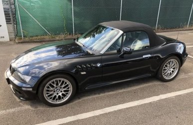

Ich hätte auch eine kurze Frage zur Farbe ...
Diesen schicken Z3 hab ich zufällig heute Abend beim 😃 auf dem Hof gesehen (steht den Spuren auf dem Parkplatz nach wohl schon länger). Farbe eigentlich Schwarz - seitlich betrachtet war es bei untergehender ☀ dann grünlich changierend. Wie nennt sich dieser Farbton?
//Madcon
//Madcon
Vermutlich nur eine Spiegelung vom Zaun dahinter.

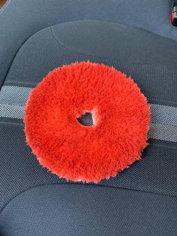

So sieht übrigens das Polierpad aus, bereits ausgewaschen. Davor wars mal weiß :cautious:.

Im Motorraum ist es definitiv matter und rauher als außen.
Aber wirklich schlauer bin ich jetzt auch nicht.
Motorraum und Aussenhaut unterscheiden sich optisch, das würde darauf deuten, dass aussen Klarlack drauf ist.
Das stark verfärbte Pad deutet darauf hin, dass kein Klarlack drauf ist.
Und ob meine Farbe sonst einen Zusatz beigemischt habe, finde ich als Laie auch nicht raus :poop:.
Ich wollte doch nur Spiegelfüße bestellen und meine Stange lackieren lassen :crynew:.
Würde auch sagen, dass aussen kein Klarlack drauf ist, wenn dein Pad so rot ist. Sicher, dass da nix nachlackiert wurde ?
Durchpolierung sehe ich keine. Da müsste irgendwo ein Übergang zu sehen sein, sieht aber alles gut aus.
Nachlackiert wurde das Coupe sicher schon mal da oder dort. Aber Spühnebel ist nicht erkennbar, bzw. glaube ich auch nicht, dass dieser so eine starke Verfärbung des Pads verursachen würde.
In den Berreichen wo mein gelbes nachlackiert wurde waren die Pads auch komplett gelb..Könnte mir schon vorstellen, daß das Lackierreste sind
Wenn die Nachlackierung mit 2K-Acryl erfolgte, d.h. ohne Klarlack sehen deine Pads schon so aus wie im Bild.
