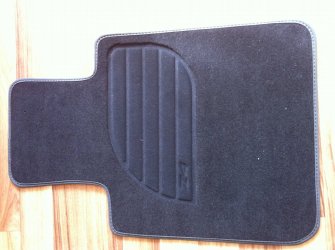

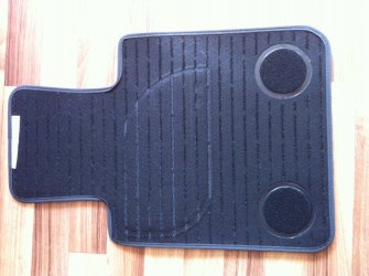

ich habe nun auch die Progrssiven Fußmatten erhalten und frage mich leider, ob es wirklich welche sind.
Bestellt habe ich diese bei den im ersten Beitrag aufgeführten Link. Diese waren auch unter der orginalen Teilenummer gelistet.
Mir kommt es so vor als wäre diese fast genau aus dem gleichen Material wie die Velour-Matten nur nicht ganz so flauschig. Habt ihr genau die gleichen, oder liegt dort eine Verwechselung vor?
Anbei findet Ihr zwei Screenshots zu den Matten.
