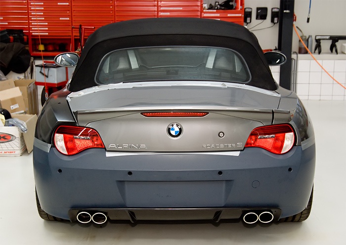

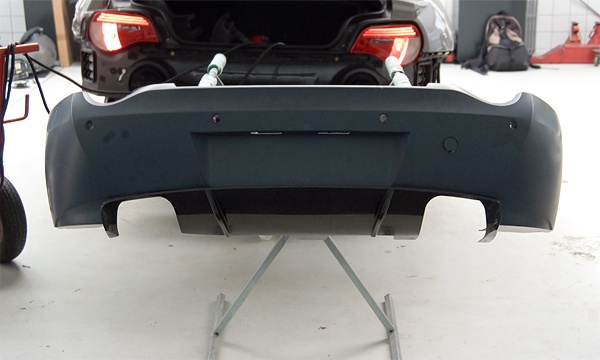

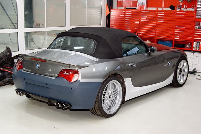

Hallo!
Habe gerade das hier im www.zpost.com forum gefunden..:
Der Besitzer kommt aus den Niederlanden...
:o
Hier noch der link zum Thread: http://www.zpost.com/forums/showthread.php?t=93142
Wahnsinn..! Würde mich wirklich interessieren, wie die das gemacht haben!
Scheint fast so, als hätten sie den Carbonansatz nicht nur rechts zusätzlich ausgeschnitten, sondern auch den linken Ausschnitt erweitert..?
