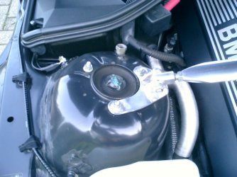

Es kommt darauf an, welche Wiechers Strebe man einbaut.
Bei dieser Strebe (siehe Bild) sind die Hülsen sinnvoll, da die Bohrung, durch die die Schraube geht, viel zu groß ist.
komisch &: - die sieht aus wie meine, und ich brauchte die Hülsen definitiv
nicht !

Von der Steifigkeit her macht der alte Strebentyp a la Bigracer zusammen mit den Hülsen aber einen weitaus besseren Eindruck, auch die Dreipunktbefestigung an den Domen sieht für mein laienhaftes Auge deutlich besser aus im Bezug auf die Wirksamkeit. Ich hab ja auch die neue mit der Längsverstellung drin, aber nur weil meine alte nicht mehr paßte :g
AW: Fragen zur Domstrebe
Also ich habe auch eine mit "Dreipunktbefestigung", aber ohne Hülsen.
Vllt. wurde ja irgendwann die Passgenauigkeit verbessert...
Edit: habe die Schraube jetzt noch mal herausgedreht - Hülsen sind wohl doch ganz

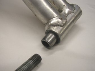

Die alte Wiechers Domstrebe hat einen 14 mm Durchgang für eine 10 mm Schraube. Da ist natürlich viel Luft im Spiel. Dieser Spielraum wird mit der Hansemann-Hülse ausgegelichen.
Natürlich kann man die Domstrebe auch ohne die Hülsen einbauen, ist dann aber nicht so wirkungsvoll.
Auf dem Bild habe ich die Hülse mal ein Stück aus der Strebe rausgezogen.

habe die gleiche Strebe drin wie von Bigracer gezeigt.
vorher ohne Hansemannhülsen gefahren und später nach Umrüstung mit. Man merkt einen Unterschied bei schnellem lastwechsel und schnellen Kurvenfahrten. Auf der NoS konnte ich in der Stabilität einen Unterschied merken.

habe auch die alte Wiechers Domstrebe, allerdings habe ich Spannstifte aus Edelstahl
Din 1481 16 mm Außen und 10 mm Innen reingeschlagen.
Das erfüllt den gleichen Zweck und ist preiswerter.
