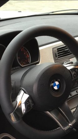

Heute ist meiner Tochter aufgefallen das kein Freisprechmikrofon an der Lenksäule vorhanden ist.
Das Handy ist über Bluetooth gekoppelt und es funktioniert nur kann Sie keiner ohne Mikrofon hören kann.
Es ist alles vorhanden und es funktioniert aber kein Mikrofon verbaut.
Weiß einer wie ich das nachrüsten kann und die Original Teilenummer des Mikros bräuchte ich oder geht auch eine anderes.
sie hat das Kleine Navi Radio drinnen mit Pfeildarstellung
Wäre echt um Hilfe dankbar
Ist kein Mikro zu sehen

E86 ist es wie hier auf der Lenksäule
https://translate.googleusercontent...16711/&usg=ALkJrhgM57VLAdW45dNubQDl38NX_k_0wQ

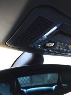

@robby1975
Hast du schon einmal links neben der Innenraumleuchte geschaut? Die ersten Zettis haben dort ihr Mikro für die FSE. Bilder habe ich leider keine, aber bei mir ist das Mikro auch dort (so wie bei sehr vielen älteren BMW).
Gerade wo du es sagst, ich glaube bei ihm ist es dort. Meine dort eine Fläche mit Schlitzen gesehen zu haben. Das könnte ein Mikro sein.
Oh mein Gott
Schande über mich wenn das stimmt
Aber gut wenn es so wäre
Grrrrrr
Na dann hoffe ich mal, dass dein Abend zumindest teilweise gerettet ist. Das Mikro oben dürfte sich relativ einfach ersetzen lassen.
Hallo
Schande über mein Haupt.
Das Micro ist da... An der Leseleuchte links!
Ich danke euch
Ausbau ist leicht ...
Werde es heute nochmal testen und dann eventuell neues Micro bei Leebmann kaufen.
Danke euch
Dann hoffe ich mal, dass es wirklich "nur" das Mikro ist und danach alles wieder funktioniert. :t

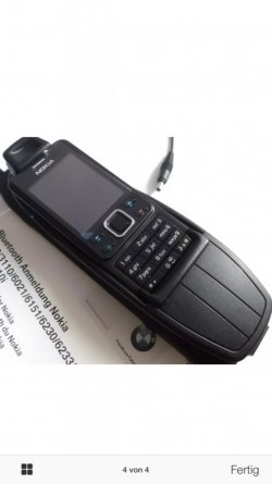

Ich bin jetzt sogar am überlegen mir einen alten Snap In Adapter zu holen und über eBay ein altes Nokia Handy 6000er Reihe zu holen.
Das könnte dann fest im Zetti bleiben und so könnte ich immer telefonieren ohne Bluetooth oder sonstiges.
Mit gefällt der Gedanke alles Original von früher aufzurüsten.
Mehr als eine Sim Karte braucht man dann nicht dazu.
Handy immer geladen und perfekter Empfang.
