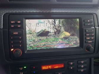

Hatte ja in mein Coupe eine Frontkamera eingebaut,ging auch relativ gut,und Funktionierte sogar :) :-)

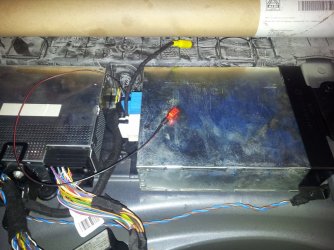

Bin zur Zeit dabei eine Kamera in mein Roadster einzubauen,habe eigentlich alles so gemacht wie beim ersten mal,bekomme aber kein Bild am Monitor ?

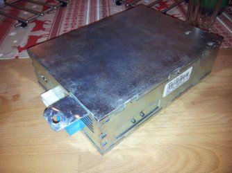

Jetzt habe ich die befürchtung das dass TV Modul nen schuß hat,habe ja die zwei Pins 13 (Video+) u. 14 (Video- ) im weißen Stecker eingesetzt,sollte da am Pin 13 Spannung anstehen ?,da ist nämlich nichts !

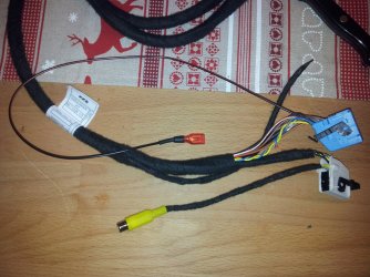

Ich versteh das Problem nicht... :whistle:
Cinch Buchse an PIN13+14 im weißen Stecker... an diese Cinch Buchse dann die Kamera mit Cinch angeschlossen.
Und sobald man PIN17 vom blauen Stecker auf Masse hält, schaltet das TV-Modul auf den TV-Kanal um...
Wieso sollte auf irgend einem PIN 13 oder 14 denn Spannung sein? Da hängt die Kamera dran und speißt ihr Signal ein.
Genau wie im Februar auch 8-)
Wenn du das ganze mit einem Schalter ein und aus schalten willst, dann brauchst du natürlich kein Relais.
Dann schaltest du mit dem Schalter PIN17 einfach auf Masse.

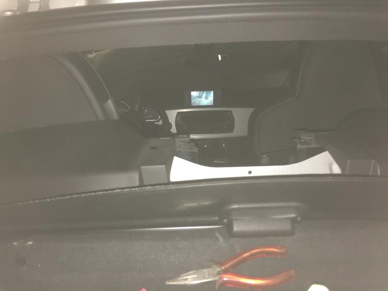

Alex , hab das genau so gemacht wie letztes Mal !
Kommt aber kein Bild , warum auch immer , möchte nur wissen ob an PIN 13 irgend eine Messbare Spannung kommen soll , weil ich mir nicht sicher bin ob das Modul in Ordnung ist !!
Das kann ich dir leider nicht beantworten. Sorry. ;)
