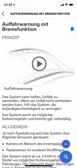

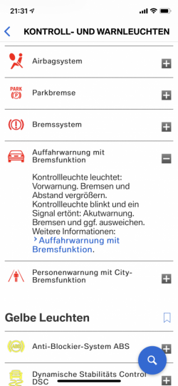

In der BMW Drivers Guide App, aka geheimes Buch, ist es auch beschrieben. Bei mir funktioniert es wie in der BA beschrieben.
