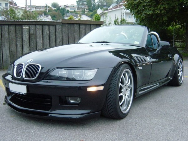

Nja warum kaufst du dann nicht genau diese Lippe auf dem Bild?
Sie ist von RiegerTuning und ist bei Ebay noch günstiger zu bekommen!
Wird ganz easy drangebaut! Habe es schon zweimal gemacht, weil ich meine erste an nem Bordstein zerteilt habe.
Also Löcher sind in dieser Lippe vorgebohrt, die Lippe fixierst du mit klebeband an deiner Front. Dann nimmst du einen dünnen Pinsel mit Farbe und schmierst es in die Löcher von der Lippe. Wenn du die Lippe abnimmst hast du dann auf deiner Spoilerstoßstange die markierung gesetzt wo du bohren musst.
Bohrst dann die Löcher und schraubst die Lippe fest ;).
So sieht sie dann auf der 2,8i oder 3,0i Stoßstange aus!

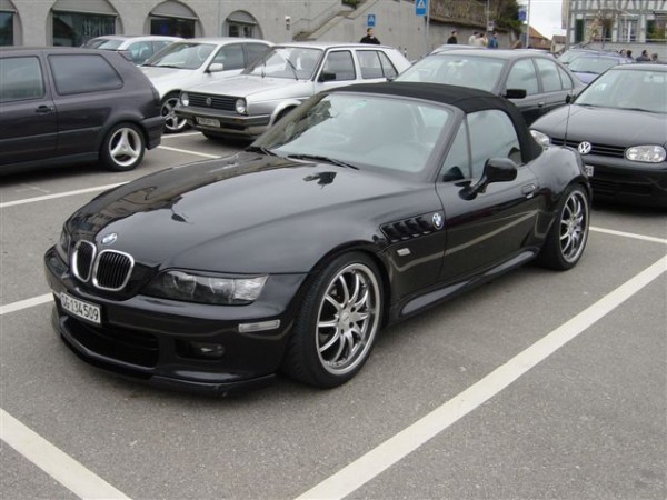

habe eine hamann lippe drauf, mfk war kein problem.
