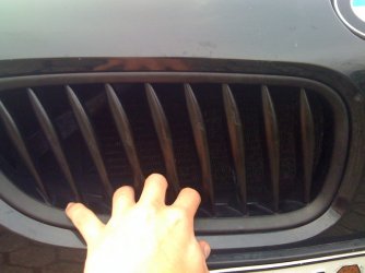

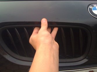

Einfach nach vorne rausziehen,zuerst oben !!!!!

Wie von Z 444 sehr schön dokumentiert, klappt das eigentlich problemlos.
Allerdings ist trotzdem etwas Vorsicht angebracht.
Habe auch schon mitbekommen, dass bei einigen Leuten Rasthaken in der Front gebrochen sind...
