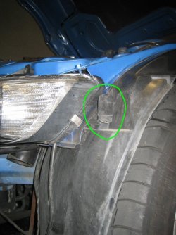

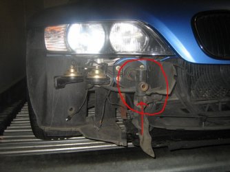

Also bei mir kann man da höchstens ein paar mm ausrichten. Das sind die Schrauben zur Befestigung der Front.
Sie werden durch die Löcher des Pralldämpfers gesteckt und an dem Stoßstangenträger befestigt. Die Löcher im Pralldämpfer (auf dem Foto eingekreist) sind nur wenige mm größer als die Schrauben.
Die einzige echte Einstellmöglichkeit an der Front sind die Aufnahmen rechts und links (grün eingekreist).
Diese lassen sich wenn man die Radhausverkleidung zur Seite klappt ein wenige verstellen.
So ganz perfekt bekommt man die Front (wie auch Heck) aber nie wieder eingestellt.
