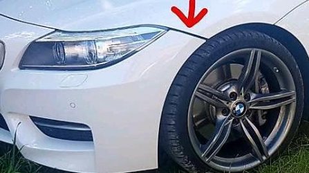

Moinsen!
Mich stören die Spaltmaße der Frontschürze zur Karrosserie oben neben den Scheinwerfern. M-Paket
Kann man das richten?
Mich wundert erhlich gesagt warum das schief ist, denn der Wagen soll unfallfrei sein.
Gruß, dox

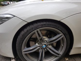

Ich war ebenfalls mit den großzügigen Spaltmaßen nicht zufrieden. In dem Spalt konnte ich meine kleine Fingerkuppe reinstecken. :(
BMW Händler konnte dies nicht korrigieren. Eine frei Werkstatt hat sich dem Problem angenommen und die Spalzmaße an dieser Stelle deutlich reduziert. Falls du Interesse hast, kann ich von dem Ergebnis noch ein Foto einstellen.
Das Foto bezieht sich auf den Ausgansgszustand.

Aus eigener Erfahrung kann ich sagen, dass man durch das Zurecht rücken des Scheinwerfers deutlichen Spielraum hat, den Spalt schön klein zu bekommen.
Natürlich muss nachher der Halter neu ausgerichtet werden.

Heute hat mein freundlicher BMW Händler meine Frontschürze gerichtet und ich bin damit ganz zufrieden. :t
@myohmike
Also ich finde es nach der Justierung auch besser als vorher.
Auf dem Foto sieht jedenfalls der Übergang zu Stoßfänger sehr gut aus.
Relativ zum Kotflügel ist die Motorhaube ein bisschen tief.
Man muss es aber in der Gesamtheit beurteilen. Wenn der Spalt zum Kotflügel im weiteren Verlauf (den man auf dem Foto nicht sieht) nicht breiter wird, wäre das auch für mich ok.
