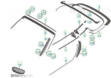

Bei mir hat sich die Fugenabdichtung unterhalb der Tür verdreht und ist aus der Halterung.
BMW 51337203671
Diese Nummer ist das. Im Bild Nummer 9.
Wie ist diese Abdichtung eigtl fixiert. Nur reingesteckt? geklipst? Verklebt? Möchte diese tauschen

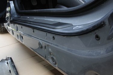

Die Dichtung wird durch den Seitenschweller und zusätzlich durch eine schwarze dauerelastischeche Dichtungsmasse fixiert.
Ich vermute zum Tausch der Dichtung muß deswegen der Seitenschweller zumindest teilweise gelöst werden
Das ist ja komisch, bei mir war das teil am schweller dran, also verklebt alle 15cm mit so nem gewebeband.
Schweller muss weg um das richtig zu montieren.
