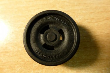

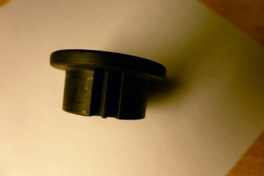

ich hab da ein Plastikteil im Kofferraum gefunden, von dem ich stark vermute, dass es meinem Auto jetzt gar schrecklich fehlen möchte. :sick:
Der :) :-) hats nicht identifizieren können, gleichwohl da sogar ne Nimmer draufsteht: 90000001539
Durchmesser: etwa 25mm, Höhe etwa 12 mm, ähnlich einem 2 Teuro Stück
Also PA66-GF30 steht für Polyamid.
Die Nummer 90000001539 finde ich im BMW Teilekatalog für den Z4 E89 nicht.
Damit steigen die Chancen, dass Deinem Zetti nichts fehlt!

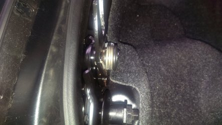

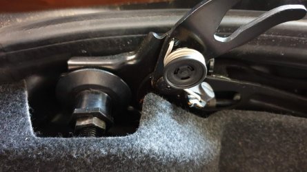

Ich hab einen solchen Nöbbel auch lose im Kofferraum rumfahren gehabt. Mach mal das Verdeck "halb" auf, dann ist links und rechts im Verdeckgestänge eine Feder (Durchmesser ca. 25mm) zu sehen, zentral in die Feder kann man diesen Nöbbel einschieben, der dann die Feder besser zentriert. Müsste ja auf der anderen Seite bei dir noch drin sein. Bei mir liegt der Nöbbel dann aber nach einer Woche doch wieder so im Kofferraum, scheint also nicht richtig zu halten...
Mit/ohne Nöbbel gibt's übrigens keine Änderung der Verdeckfunktion oder -geräusche.

Ja, genau das ist dieser Nöbbel. Bloss: bei meinem Auto sind beide Nöbbel da wo sie hingehören.:thumbsup:

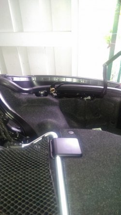

Gibt es weitere Geschädigte mit rausgefallenem Zentrierstöpsel von dieser Spiralfeder am Koppelverschluss? Hat jemand zwischenzeitlich eine Bezugsquelle oder eine Alternative gefunden?
Alter Thread, gleiches Thema nach 6 Jahren:
ist bei mir auch auf der Beifahrerseite raus gefallen.
hab das Teil auch nicht mehr gefunden!
Wegen diesem Thread gleich mal nachgeschaut. Beide Seiten Teil an Ort und Stelle nach 242.000km.
