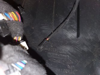

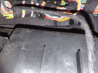

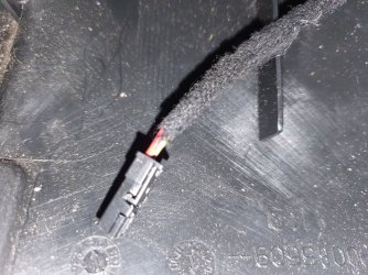

Die Zentralverriegelung lässt sich nur noch über das Schloss an der Fahrertür öffnen. Mit dem Funkschlüssel funktioniert es nicht mehr. Also dachte ich die Batterie wäre leer, daraufhin habe ich den Schlüssel nach Netzanleitung aufgeschnitten, aber die Spannungsmessung an der Batterie beträgt 3 V. An der kann es somit auch nicht liegen, dann habe ich die für die Zentralverriegelung zuständigen Sicherungen geprüft, auch ok. Auch mit dem Ersatzschlüssel funktioniert es nicht. Was könnte es sein? Ich bin etwas Ratlos. Als ich die untere Fußraum Verkleidung entfernt hatte ist mir ein loser Stecker (Kabel 1 x braun und 1 x rot/blau) entgegen genommen, aber die passende Buchse dafür hab ich nicht gefunden. Weiß Jemand bitte Rat?

Da es beide Schlüssel betrifft würde ich die Schlüssel selbst ausschließen. Bleibt noch GM5 oder Antenne.
Da dein Kofferraum immer geht, bleibt nur das GM5.
Ich tippe stark auf die Relais im GM5. Die kleben und wollen dann mal und dann mal wieder nicht. Hatte jetzt bestimmt schon 10 GM5 repariert, alle mit defekten Relais.
