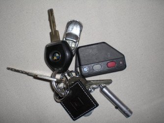

hi leute,
ich hab einen schlüssel fürs normale aufsperren und eine extra fernbedienung! kann ich beim :) einen schlüssel kaufen der beides kann und das ganze dann überspielen lassen?
was kostet mich der spass?
mfg
cc

und so schaut das jetzt aus...
mfg
cc

AW: funkschlüssel gegen alten tauschen?
keiner eine ahnung? :#
würde mich wirklich interessieren!
vorallem wüsste ich gerne ob die fb auch wirklich von bmw ist! angeblich wurde sie von bmw nachgerüstet!
mfg
cc

wegfahrsperre umbauen ist kein problem. beim sender sehe ich da aber schon eins. is die funkfernbedienung original bmw? wenn ja wäre es vielleicht noch möglich, nen schlüsselsender auf die empfängereinheit anzulernen. wenn es ein nachrüstteil ist, hast da keine chance weil die dann wohl anders codiert ist, als original bmw.
was mich wundert, dass bmw fernbedienungnen ohne schlüsselsender nachrüstet. vielleicht ists doch nur eine aus dem zubehörhandel, die bei bmw verbaut wurde?
lg manu
Also erst mal soviel Dazu, daß es eine Original BMW Nachrüstung ist, mit dieser Fernbedienung !
Das nennt sich im ETK "Fernbedienung Version 1", und gab / gibt es zum kleinen Preis von um die 160 Euro zum Nachrüsten, für "ältere" Autos, welche eben keine Funkfernbedienung haben zum öffnen der Türen, eben zum Nachrüsten der Zentralverrieglung ! Es gibt bei dieser Version keine Möglichkeit, den Sender durch einen Original BMW Schlüssel zu ersetzen ;)

da mein Z3 5/99 auch keine FFB hat habe ich die original BMW Fernbedienung (Version 1) beim freundlichen bestellt.
attachment.php
Mit dabei ist der Handsender. Der schaut wie oben auf dem Foto aus.
Ob das ganze mit einem Funkschlüssel von BMW funktioniert konnte mein freundlicher mir nicht sagen :(
Die Anlage arbeitet mit 315MHz. Es gibt von BMW auch Funkschlüssel die auf 315MHz arbeiten. Das anlernen (des original Zusatzsenders am Schlüsselbund, bis zu 4 Stk.) ist in der BMW Anleitung beschrieben.
