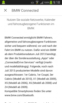

Ich wollte endlich mal die Funktion "Apps" im Auto nutzen, mußte aber beim Download der App aufs Handy (Android) folgendes lesen (siehe Bild).
Das heißt für mich, BMW hat mir eine Funktionalität im Auto verkauft, schließt aber deren Nutzung aus.
Wat nu ?

Ja iphone geht, aber das Androide nicht (Screenshot aus Playstore).
Hab die Antwort von BMW bekommen, das die SA Apps im Z4 nur mit iOS funzt. Haben die noch alle beisammen, wo jeder ein anderes Handy hat.
Ich werd aus dem ganzen Chaos leider auch nicht schlau. Hab mittlerweile mit BMW telefoniert, aber irgendwie weiß da auch niemand Bescheid wenns um Apps geht.
