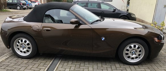

Hallo Paul
Geniesse mal das tolle Auto...
Wie Querlenker völlig richtig sagt,
das Auto ist fertig und macht Spazzzz...
Ich geniesse den Zetti als SpaZZZZ- und Dritt-Fz
Und jegliche Änderungen interessieren mich nicht.
Warum muss man Gutes ändern ???
Have a good ZZZZ 👍👍👍
Schade:
Im Winterschlaf jetzt...
