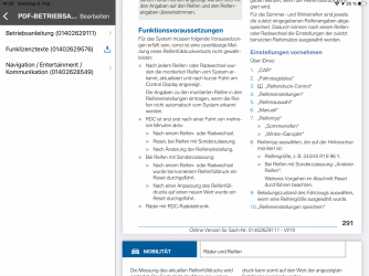

ich bin vielleicht zu blöd, aber ich habe zu diesem Thema nichts gefunden. Ich habe mir einen Z4 Baujahr Mai 2020 sDrive 2.0 gekauft. Bei BMW, aber ein dänisches Modell. Ich weiß nicht, ob es damit zu tun hat, aber bei der Reifenauswahl schlägt er für Winterreifen nur 255er vor und nicht die anderen möglichen Größen. Meine neuen 245/40 R18 97v Winterreifen sind nicht zu finden. Ich wollte sie heute anlernen lassen bei einem externen Reifenhändler und der hat mir gesagt, dass er das nicht machen kann, weil der Computer diese nicht kennt.
Die RDK Metallventil Silber mit IT-Sensor 3.0 Evo 433 MHz werden auch nur bis 49% erkannt und das 10 Minuten warten hilft auch nicht.

Müßte einzustellen sein, jedenfalls steht die Größe als Beispiel in der Beschreibung. Ansonsten „Anderer Reifen„ wählen.
Verstehe ich das jetzt richtig? Du musst die Reifen Größe im BC anmelden?
Entscheidend ist doch nur das die Räder den gleichen abroll Umfang haben, oder ist das nur noch bei den Oldies so?
Beim G29 können/müssen Reifengrößen eingegeben werden. Werden bei Standardgrößen automatisch erkannt.
Man kann "andere Reifen" oder etwas sinngemäßes auswählen. Dann funktioniert es einwandfrei, passende Sensoren vorausgesetzt. Ich habe auch 245/40 R18 montiert und Italsensor RDKS Sensoren. Angelernt hat das Ganze BMW, daher weiß ich nicht genau wie es geht.
Unsere Winterräder sind auch nicht im Menü aufgeführt. Andere Räder im Menü ausgewählt und gut war, funktioniert

Der G29 erkennt im Normalfall z.B. von selbst die Reifengröße und errechnet den notwendigen Reifendruck. Sollte das nicht der Fall sein, gibt man die Reifengröße ein und fertig. Bei Deinem E85 und dem Mini musst Du beim Reifenwechsel erst einmal auf das Schild am Türholm schauen und dann den Luftdruck festlegen. Da finde ich das beim G29 schon komfortabler.

Der Reifendruck ist u.A. abhängig von der Reifengröße. Da der G29 den Solldruck berechnet und auch anzeigt braucht er eine Bezugsgröße. Das ist die Reifengröße. Da gibt es keinen Unterschied, als wenn Du auf Dein Schild an der Tür schaust und den passenden Luftdruck abliest.
Auch wenn ich mich wiederhole, normalerweise brauchst Du die Reifengröße gar nicht eingeben, die ermittelt das Auto selbstständig. Nur wenn das nicht geht, wird die Reifengröße manuell abgefordert.
Danke für die vielen Infos!
Ich war jetzt endlich bei einem Reifenhändler der sich gut auskannte. Die Italo3.0evo gehen definitiv nicht auf dem neuen G29. Sie werden eben nicht erkannt. Der Sensor wurde jetzt getauscht und nach dem Anlernen wurden sie auch sofort erkannt und jetzt ist endlich Ruhe. Es wird der Fülldruck und die Temperatur angezeigt.
