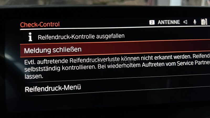

Meldung beim Start: Reifendruck-Kontrolle ausgefallen
Laut Handbuch sollte man einen Resett durchführen.
Habe ich gemacht, aber bei 49% brach die Funktion ab, gleiche Meldung wie vorher.

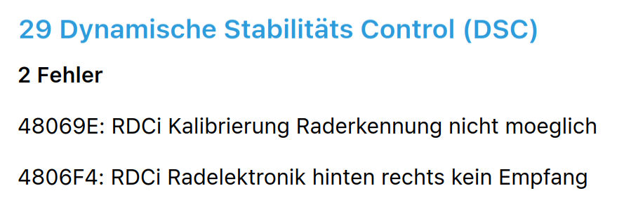

Scheint aber doch nur an einem Sensor zu liegen.
Habe nochmals ausgelesen
Dazu noch ein Fehler, dass die Batterie (im Sommer erst neu gewechselt und angelernt) nur noch 12 Volt hat.
Heute Morgen waren diesbezüglich noch keine Einträge im Fehlerspeicher.

Auflösung zur Fehlermeldung:
Einer der 4 Sensoren hat nach knapp 4 Jahren die Arbeit eingestellt. Somit fällt das ganze System aus, warum auch immer.
4 neue Sensoren montieren lassen, inkl. Montage 190 Euro.
Läuft wieder
