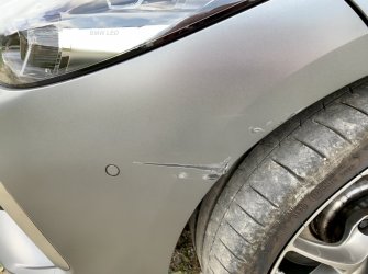

...also ich hatte ja kürzlich einen Parkrempler an meinem G29 an der Frontschürze (leider hat sich der Verursacher aus dem Staub gemacht, aber das ist ein anderes Thema).
Ich habe diesen Schaden bei meinem Freundlichen (BMW-Händler, über welchen der Wagen auch von mir gekauft wurde) reparieren lassen. Smart Reparier wäre problemlos
möglich gewesen, wenn ich nicht den Wagen mit dem Frozen Grey Matt-Lack hätte. In diesem Fall hat mir der Händler davon abgeraten, den Schaden via Smart-Repair
zu beheben, weil erstens der Kratzer über die Kante hin zum Reifen zu tief war und selbst wenn dies korrekt behebbar wäre, speziell beim Matt-Lack (aber nur bei diesem Lack)
die gesamte Frontschürze trotzdem ausgebaut, repariert und komplett lackiert werden müsste - ansonsten würde beim Matt-Lack die Reparatur immer sichtbar bleibt. Die ganze
Technik, also Sensoren für PDC, Radar, usw. muss dazu sowieso ausgebaut werden. Somit war es dann in meinem Fall günstiger von Werk eine schon richtig lackierte Frontschürze
zu ordern und neu zu verbauen.
Prinzipiell hätte meine Werkstatt aber bei einem Uni- oder Metallic-Lack selbst SmartRepair angeboten, wenn keinerlei Sensoren in Mitleidenschaft gezogen wurden.

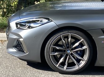

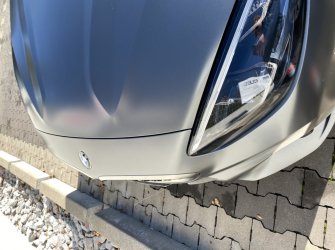

So sah der Schaden bei mir aus - außer dem GFK der Frontschürze war jedoch alles einwandfrei. Ich denke, der Verursacher war beim rangieren in sehr langsamer Geschwindigkeit unachtsam:

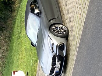

Aber Frozen Grey ist nicht einfach, der Lackierer meiner BMW Werkstatt hat auch 2x lackieren dürfen, beim erstem mal sah es so aus:
Anhang anzeigen 469090Anhang anzeigen 469091Anhang anzeigen 469092
Nach der Schweizer Käse Aktion bekam ich ja auch einen neuen Stoßfänger (unlackiert an die BMW NL geliefert) .
Also selbst in Südfrankreich haben die das bei BMW hinbekommen diesen auf Anhieb so zu lackieren, dass man keinen Unterschied gesehen hat. Ich musste natürlich den Stoßfänger auch erst versiegeln, da der Rest des Fahrzeug ja schon versiegelt war (Eigenversieglung mit SONAX Profiline Polymer). Sonst wäre der Kontrast ähnlich wie bei dir gewesen.
Als ich ihn dann nach einem Jahr verkauft habe, sah man wirklich keinen Unterschied.

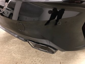

Möchte ich hier auch im Namen meiner Bekannten nochmal bedanken. Der Wagen kam gerade von der Smart Repair zurück und ich denke die Vorher Nacher Bilder sprechen für sich...auf jeden Fall eine gute Entscheidung. Kosten 348,- Euro
