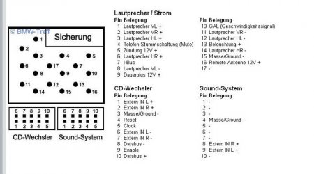

Hi Ingmar,
hier schonmal die Steckerbelegung von BMW.
Also Pin 1 an der DIN Stecker mit dem versetzen snapper verbinden mit Pin 10 am BMW Stecker.
Gruß,
Cliff
