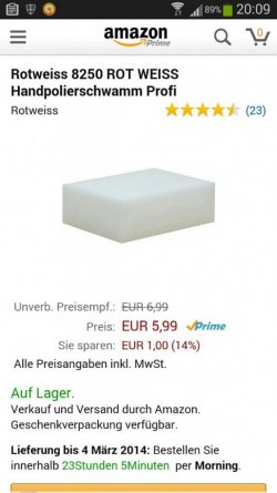

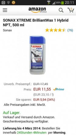

Ich habe vorhin nochmal beim Nachbarn nachgefragt, er hat folgende Produkte verwendet:
Was mich jetzt aber stuzig macht - das ist ja nicht mal ne Politur, sondern nur ein Wax...
Dann muss der Schwamm doch verdreckt gewesen sein, oder die Scheibe war vorher schon zerkratzt und erst nach der intensiven Reinigung wurde es sichtbar...
