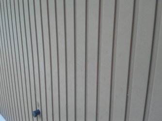

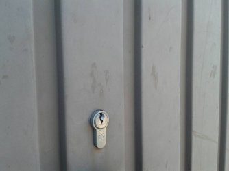

Hat jemand einen Tip, wie man ein 15 Jahre altes verwittertes ausgeblichenes Metalltor (Hörmann) wieder dauerhaft ansehnlich bekommt ?1468652476970.jpg1468652489639.jpg
Mit dem Schwingschleifer anschleifen und dann mit z.b. hammerit in wunschfarbe pinseln. 2 Schichten sollten reichen.
Anschleifen, nass schleifen, Primer, den Primer wieder anschleifen, verdünnte Lackfarbe (ich empfehle Epifanes) mit einer Lackrolle (wie Microfaser, keine Haarrolle benutzen) auftragen und sofort mit einem guten Flachpinsel immer in eine Richtung (zB von unten nach oben) nachziehen. Dann sieht das fast aus wie lackiert. So mache ich es an Bord.
Dafür wirst du schon einen Samstag und Sonntag brauchen, da der Rostschutz ja trocknen muss. Wenn dir das zu viel Arbeit ist, könnte man es in der leeren Garage auch mit einer Spraydose machen oder du verklebst so eine Folie: http://www.garagenhandel.de/3d-garagentor-folien.html

Ich werde die Tore ausbauen und professionell in einer Lackiererei aufarbeiten lassen.
Mit dem Hochdruckreiniger und der Dreckfräse den Dreck runter und mit hammerit drüber gerollt ist in Summe 3 Stunden Arbeit und sieht wesentlich besser aus als jetzt. Ausbau, Verbringung und Aufarbeitung... dann kannst du auch neue sektionaltore reinmachen. Die gibt's um 600 Euro in Standardmaß
