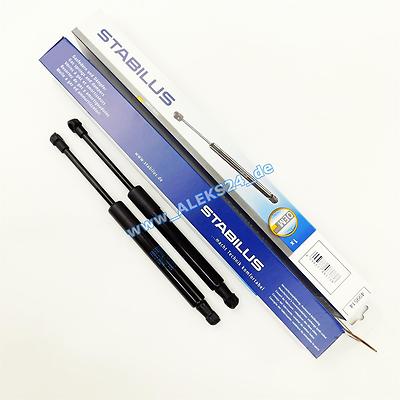

Die Originalen (Stabilus 7642VA, 250 N) muss man zudrücken.
Kosten: zwischen 15,- und 19,- € pro Stück ...
Für zukünftige Sucher:
Entweder Original: 51247191255 für 46 €/Stück.
Oder Stabilus: 499514 für ca. 26 €/Stück.
Allerdings sehe ich gerade, dass der originale mit 810 N und der Stabilus mit 570 N angegeben ist. Weiß hier jemand, ob das mit den unterschiedlichen Kräften so stimmt? Denn dann würde ich lieber zum Original greifen.

Nachdem ich beide Versionen ( 810 Nm+570Nm ) jetzt Zuhause habe, kann ich euch sagen, dass die mit 570 Nm für den Kofferraumdeckel sind und die mit 810 Nm für das Verdeck. Ich hatte ja versehentlich die mit 810 Nm in den Kofferraumdeckel verbaut, was nicht wirklich glücklich war. Der Unterschied liegt auch bei 2 mm Länge!

Die Aufschriften sind jeweils:
Heckdeckel:
MADE IN GERMANY
www.stabilus.com
BMW 7.191.255
EDSCHA 1044614
016622 0570N 098/13 AM 05
Verdeck:
MADE IN GERMANY
www.stabilus.com
8063LD 0800N 096/13 AM 17
100 20 62
Dementsprechend ist die Angabe in den Teilekatalogen von 810 N für die Gasfeder des Heckdeckels komplett falsch!
