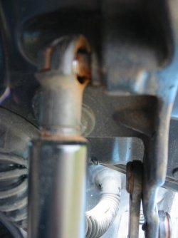

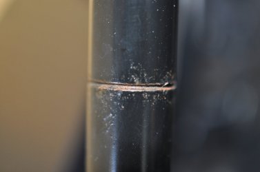

Gestern habe ich festgestellt, dass die Gasdruckfedern die Kofferraumklappe nicht mehr vollständig aufdrücken.
Zuerst habe ich alle Scharniere geölt, dann aber gesehen, dass auch ein leichter Rostansatz an den Federn zu sehen ist.

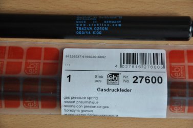

Dämpfer sind gestern geliefert worden. Preis für beide Dämpfer inkl. Porto bei Teilando geringer als einer von BMW. :) :-)

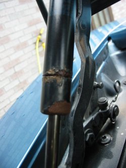

Zum Thema Originalteile, so sahen die Kofferraum-Gasdruckfedern aus bevor ich sie weg geschmissen habe:
Aber immerhin auch fast 13 Jahre alt. Die neuen waren fix eingebaut, jetzt geht die Klappe wieder schön schnell auf. :) :-)

Muss beim Schließen jetzt nur etwas mehr Schwung nehmen.:) :-) Ersatz hat sich auf alle Fälle gelohnt.Kosten für beide inkl. Versand 37,80 € bei Teilando.
