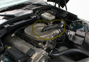

liegt mit großer Wahrscheinlichkeit an der Drosselklappe, war bei mir auch, verfolge das Gasseil im Motorraum, das endet dann in so ner schwarzen Box,die hab ich mal auf gemacht und mit Kriechöl alles eingesprüht, und gut wars...hab mal ein Bild angehängt, ich hoffe es klappt:#...ist ein 1.8er...
LG
Oliver.

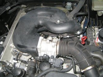

ich hab nun auch gleich mal nachgesehen.
bei mir sieht das ein wenig anders aus (hab einen 1999 (2000er modell) 1.9 er).
was genau hast du denn da eingesprüht? bei mir ist hinter der abdeckung eine art spuhle, mit der man das standgas regulieren kann. ich hab die eingesprüht aber leider keine veränderung feststellen können.

na sieht ja fast wie bei mir aus,hab eigentlich alles was so im Bereich der "Spule" (ist eine Rückzugsfeder) ist eingesprüht, auch das Gasseil (soweit wie möglich auch in die Seilzughülle), ich denke aber das bei mir das Problem an der Feder lag...:#

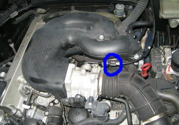

Hallo
hatte auch mal das Problem mit einem 1.9 aber E46. Habe dort den Seilzug etwas nachgespannt. Am Seilzug immer nur ein kleines Stück drehen. Wenn zu weit gedreht wird, dann erhöht sich der Leerlauf. Am besten am laufenden Motor immer ein ganz kleines Stück drehen, dann bekommt man am besten mit wann der Motor schneller wird.

ich bin heute ein wenig gefahren und konnte dann doch eine deutliche verbesserung feststellen. ich werde demnächst noch mal ein wenig nachschmieren und dann dürfte er wieder wie neu laufen :-)
danke!
Bei Dir fehlt nur die Kunststoffabdeckung. Sollte das Einsprühen vom Gaszug nichts bewirken, kann es auch die Drosselklappe selbst sein. War bei mir so. Lufthuzen vom Luftfilter vorsichtigt gelöst, beiseite gezogen und die Klappe sowie die Anschlag im Inneren gereinigt (besser nichts hinter die klappe laufen lassen, wer weiss wo s sich sammelt...). In der Leerlaufposition backte die Klappe immer ein wenig fest. Seit de rReinigung habe ich keine Probleme mehr. gruss markzzz
