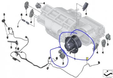

Nr 1 ist das Gebläse, Nr 2 der Regler. Ich werde berichten.

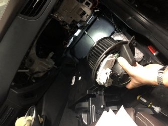

986AAD11-0DAE-46EE-B45C-B2C1A71BD0AD.jpeghier ein Bild. Wirklich easy. Blende unten hinterm Handschukasten lösen, Seitenwechsel Instrumententafel ausknipsen, Handschukasten mit 8 Schrauben lösen und schon siehst du den Motor. Der Motor wird durch eine Haltenase in Position gehalten. Diese einfach anheben und den Motor durch Drehen lösen und ausfädeln.
Wirklich easy. Blede unten hinterm Handschukasten lösen, Seitenwechsel Instrumententafel ausknipsen, Handschukasten mit 8 Schrauben lösen und schon siehst du den Motor. Der Motor wird durch eine Haltenase in Position gehalten. Diese einfach anheben und den Motor durch Drehen lösen und ausfädeln.

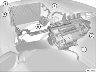

Kannst Du Dir vorstellen, dass man bei ausgebautem Lüftermotor die Hand bis zum Entwässerungsschlauch durchstecken kann, der mittig hinter der Mittelkonsole liegt?
Da haben @Bensen und ich noch eine offene Baustelle:
NewTIS:
https://www.newtis.info/tisv2/a/de/e89-z4-sdrive30i-roa/repair-manuals/64-heating-air-conditioning/64-53-condenser-dryer-with-lines/9gJNluAz
Der Ablaufschlauch ist unten in der Mitte zu sehen.

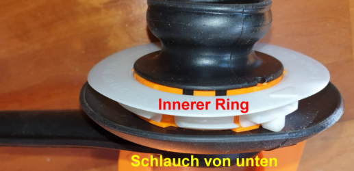

weiss - alter Verriegelungsring in der Klimaanlage
orange - neuer Ablaufschlauch von unten
Der alte Schlauch ist vermutlich von unten abziehbar und der neue von unten ansteckbar. Allerdings benötigt man(n) evtl. beim Anpressen eines neuen Schlauchs am weißen Verriegelungsring einen Gegendruck. Meine Überlegung ging dahin, ob man vom ausgebauten Motor mit dem Arm und den Fingern bis zum Verriegelungsring durchgreifen und diesen ggf. festhalten kann.
Das würde das Zerlegen des halben Innenraums vermeiden.
NewTIS:
Kann ich fast bestätigen...
1. hintere Verkleidung ausbauen wie beim Wechsel des Innenraumfilters
2. rechts die kleine Verkleidung seitlich zwischen Türe und Armaturenbrett ausklipsen. Hinter dieser versteckt sich eine weitere Schraube und die kleine Abdeckung aus dem folgenden Punkt ist da drunter
3. kleine Verkleidung zwischen klappe Handschuhfach und Verkleidung aus Punkt 1 (ist nur geklipst) nach unten und zur Front hin abziehen.
4. Handschuhfach mit "ACHTUNG" 9 Schrauben demontieren. Nr. 9 sitzt in einer Vertiefung unten hinten links. Hab die erst nicht gesehen und mich auf 8 Schrauben verlassen.
Nachdem ich dann doch wie ein Käfer auf dem Rücken im Fußraum lag, hab ich das Mistding entdeckt...
5. Arretierung unten Mitte am Motor leicht zu sich ziehen/biegen und den Motor IM Uhrzeigersinn bis Anschlag drehen (vielleicht 4cm). Da ist irreführenderweise ein Pfeil in die falsche Richtung, der wohl die Montage des Motors anzeigt.
Tipp: Kabel vorher abziehen ist leichter, da der Motor fest im Gehäuse sitzt.
6. vorsichtig ausfädeln.
