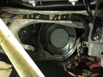

Wir versuchen gerade nach der Blende hinter dem Handschuhfach (zum Filterwechsel) auch das Handschuhfach auszubauen ...
hängt derzeit noch auf der linken Seite fest. Das Fach muss raus, da der Lüfter direkt dahinter liegt...

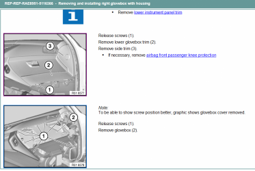

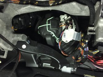

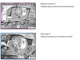

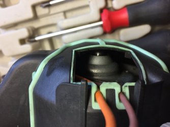

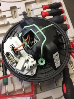

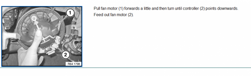

Anbei die Beschreibung!
Viel Erfolg!

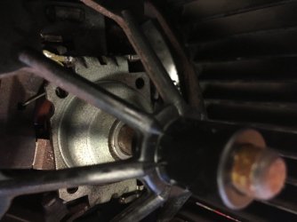

Ergänzung: Mit ordentlich WD-40 an den Achsenenden war das Geräusch weg! Ich hoffe, das bleibt länger so.

Seit 1 Woche eine "Katze im Handschuhfach". Vorgestern diesen Beitrag gelesen, gestern repariert wie beschrieben. Läuft wieder 100 %. Für sowas sind Foren da !!!!
evlt. noch mit einem Fett schmieren, das weniger flüchtig ist. Die Achse bekommt bei hoher Luftfeuchtigkeit Flugrost. Wenn sie davor geschützt ist, solle es keine Probleme mehr geben. Zu lange sollte der Motor nicht quietschen, da sonst der Kunststoff ausleiert durch die raue Oberfläche mit Rost.
