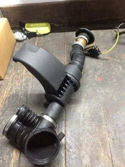

Biete hier einen Soundgenerator den ich am Wochenende ausgenaut habe da mein E85 mit 175tkm weg geht und der Händler der mir den neuen verkauft hat wollte für meinen alten eh nix bezahlen....
Der SG wurde im August 2008 eingebaut und schnell mit einer Klappensteuerung versehen um wärend der Fahrt laut und leise machen zu können!
Hier mal ein paar Bilder aus 2009:
Wenn Interesse besteht würde ich die Steuerung nochmal überarbeiten!
Ich habe immer die Stromversorgung einschalten und halten müssen zum verstellen der Steuerung der "Drosselklappe", aber es war somit auch gewährleistet das der Servo nicht unbemerkt Strom zieht...

Ich hatte ein passend Messingrohr, der Rest war und ist sowieso vorhanden. Ein ungenutzter großer Standartservo, ein Servotester und dann lediglich mit hilfe von zwei Spindeltrimmpotis die beiden Endlagen der Klappe eingestellt....

Festspannungsregler auf 5 Volt, Sicherung, Hauptschalter mit Kontroll LED, Servotester mit Einstellung der Endlage des Servos....
Somit kann die Stellung der Klappe nach Bedarf :2builderz eingestellt werden.

Der SG im Motorraum ist eigentlich ganz einfach anzubringen, das dreiadrige Kabel von dort durch den Sicherungs- und Relaiskasten im Motorraum in den Innenraum zu verlegen ist etwas fumelig. Die Steuerung ist ist dann noch mit 12V zu versorgen (Abgriff z.B. am Zigaretten Anzünder). Eigentlich alles machbar, aus meiner Sicht jedenfalls!
