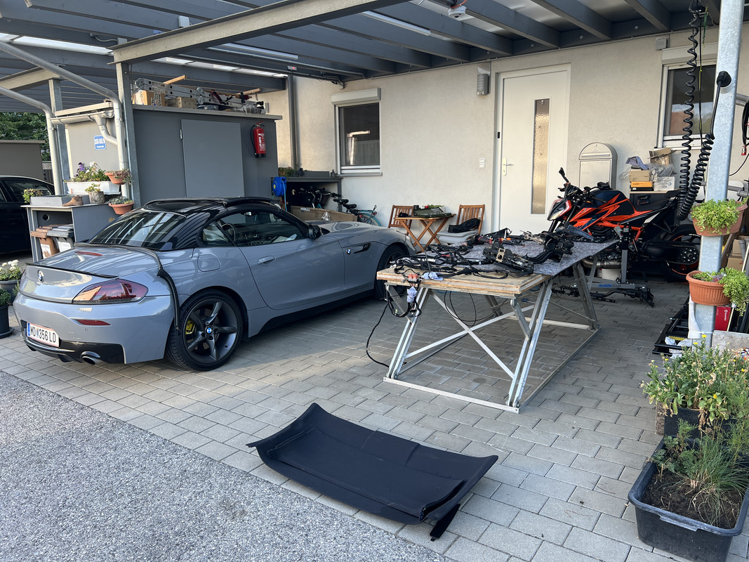

so, ich hab das dach dieses wochenende zerlegt und diverse teile in mein auto übernommen. hab ein paar videos gemacht, eventuell stell ich das auf youtube, es gibt anscheinend nichts detailiertes zur dachmechanik und zu den dichtungen. zumindest hab ich nichts gefunden
die äusseren dichtungen habe ich selber gebraucht. ist jeweils eine bei der vorderen bzw. hinteren dachschale. meine waren rechts vorne bei der scheibe und über dem linken hinteren fenster aufgerieben
die inneren hab ich auch getauscht, meine alte inneren sind aber noch gut, falls die jemand brauchen kann
der schwarze dachhimmel ist leider voll hydraulikflüssigkeit. ich hab versucht das zu reinigen, war aber bisher erfolglos
ansonsten hab ich da und dort kleinteile getauscht, die beim 5 jahre neueren spenderauto einfach noch in besserem zustand waren.
das gestänge der verriegelung an der frontscheibe hat auf einer seite geklappert. da hat sich der gummiring beim kugelkopfgelenk verabschiedet. hab ich ersetzt und etwas geschmiert
jetzt steht mal eine probefahrt an und dann ist der dachhimmel wieder zu montieren
