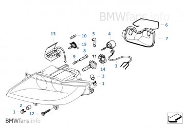

hier nochmal ein Bild von dem betroffenen Scheinwerfer - wie "schlimm" ist das?
Wie pixelrichter schon geschrieben hat...ist erstmal nicht schlimm. Nimm einen (Haar)Heißluftföhn, öffne die zwei Klappen hinten am Scheinwerfer und wärme großflächig ruhig 10 Minuten den Scheinwerfer, bis das Kondenswasser verschwunden ist. Aber nicht zu heiß und nur punktuell ....so 50-60 Lufttemperatur Grad reichen dicke !
Schau Dir die Dichtungen der Klappe an, sind sie noch ok, montiere sie RICHTIG und EXAKT. Tritt dasProblem wieder auf, solltest Du mal neue Klappen besorgen. Mein T-Car hatte das gleiche Problem, (Freiflächen-Xenonscheinwerfer von innen beschlagen) da habe ich gesehen, daß eine Dichtung einer Klappe nicht optimal an der Gehäusekante anlag. Ich habe den SW trockengeföhnt, die Dichtung nur umgedreht, das hat in dem Fall schon gereicht und seit ein paar Monaten ist gut.
Wenn, dann bräuchtest du Teil 7, Teil 5 ist die von Pixelrichter angesprochene Tülle ! Die Dichtung von Teil 7 gibt es natürlich NICHT einzeln...
Abdeckkappe Scheinwerfer links
Teilenummer 63126928413
174 g am Stück für 9,66 €:D

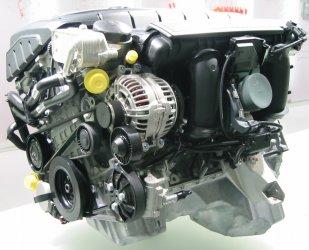

Was ist KGE? Und sind Rippenriemen sowas wie der Zahnriemen beim VW TDI? Ähnlich teuer und bei Riss Motorschaden?

Sorry...den N52 gab es tatsächlich als 2.5i und als 2.5si...hast Recht. Dachte, nur den M54 gab es als 2.5i..wieder was gelernt. Nene..bleib ruhig...der Rippenriemen ist ein besserer Keilriemen, er treibt den Klimakompressor und die Lichtmaschine an, die Wasserpumpe wird elektrisch angetrieben und ist unabhängig vom Rippenriemen. Einen Motorschaden á la TDI und Zahnriemen gibts da definitiv nicht.
So sieht der Motor Deines Zettis an der Stirnseite aus, hier siehst Du schön den Keilrippenriemen
