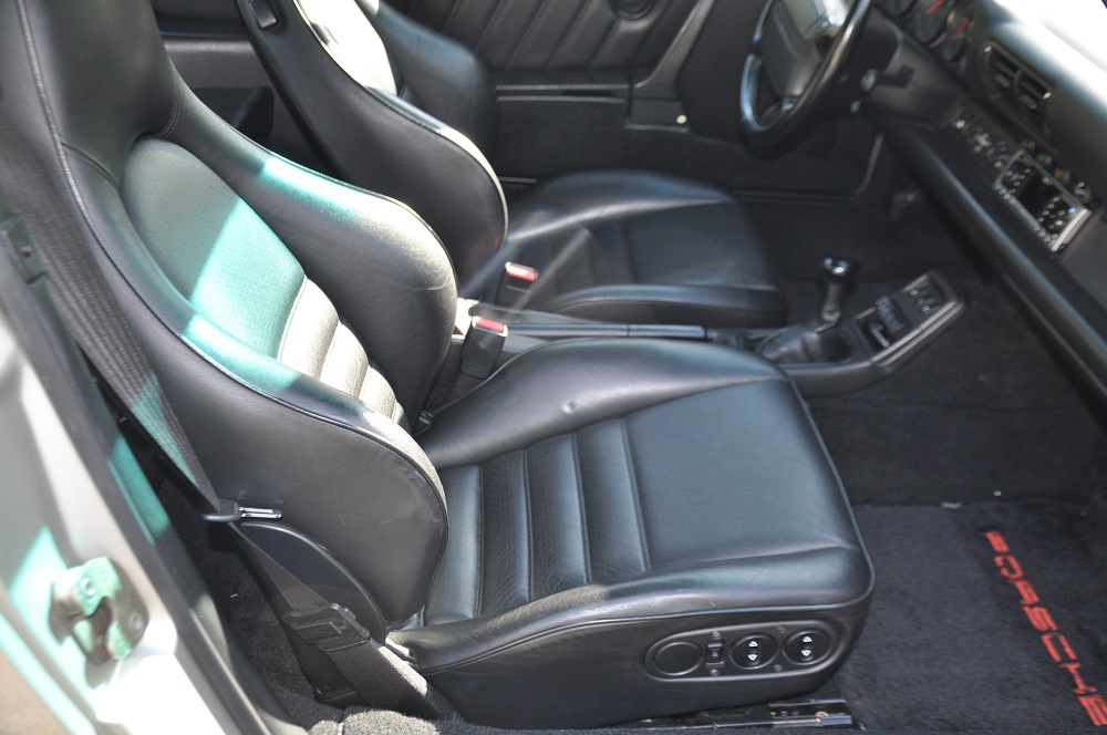

Ich sitze regelmässig in Porsche "Turbo Sitzen". Die gab es optional beim 911 und 944 Anfang der 90er.
Das wäre für mich der richtige Ansatz. Die Sitzfläche ist recht flach für gesitteten Ein-/Ausstieg, die Lehne kommt aber seitlich an den Rippen recht weit nach vorn und ist recht eng. Der Seitenhalt ist hierdurch fast wie ein einem Rennsitz bei guter Alltagstauglichkeit. Man muss beim Einsteigen etwas aufpassen aber kein Vergleich zu einem Rennsitz.
So sieht das aus:
Wie kriegt man das hin?
Ich glaube nicht dass eine reine "Aufpolsterung" ausreicht, also weiches Polstermaterial einbringen.
Man müsste die harte Sitzstruktur im Inneren auch modifizieren.
Jetzt meine Frage, hat schon mal jemand einen Sitz zerlegt und hat vielleicht Bilder?
Oder hat jemand sowas schon mal gemacht?
Sonstige Ideen oder Kommentare?
