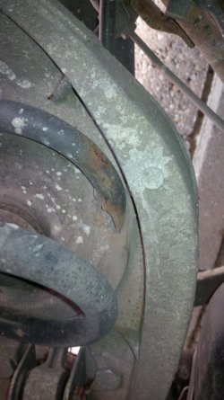

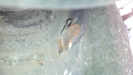

sooooo guten tag!
hätte zwei Fragen und zwar einmal gehören die Federn so abgeschnitten?
und meine zweite Frage. ich habe gestern beide Stöpsel vom Z4 entfernt, damit das Wasser ablaufen kann, aber es schwappt dennoch Wasser im Verdeckkasten, woran könnte dies liegen?
vielen Dank für eure Hilfe!

Das mit den Federn gehört so defnitiv nicht!
Da gehören neue rein.
zum Wasser: evtl.sind die abläufe verstopft?
Hier sind wohl eine oder mehrere Windungen der Feder abgebrochen => austauschen.
Kam beim Entfernen Wasser raus? Ansonsten die Abläufe vorsichtig freimachen.
Krass, beide Seiten an der Hinterachse sehen so aus (!). Hab das Auto letzten Oktober vom Händler gekauft, mich wundert gerade sehr wie so etwas passieren kann, bzw. schon war?!
Während der Fahrt ist bei mir nichts aufgefallen, also schließe ich daraus, dass die schon vor dem Kauf gebrochen waren. Und ich bin seit dem 20.000km gefahren (!) und der Zetti hatte beim Kauf knapp 50k auf der Uhr!

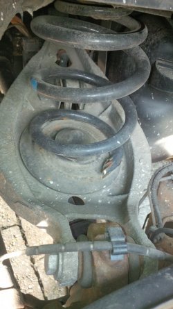

zwei weitere Bilder! Also ihr seid euch sicher, dann melde ich es zuerst der Versicherung.

Definitiv. Die Feder liegt normalerweise rundum auf dem Federteller auf. Gebrochene Federn merkt man oft gar nicht, erst dann beim Check oder TÜV.
Setz dich halt mit dem Händler in Verbindung.

Das wird nicht so teuer. Hinten die Federn kann man leicht selber wechseln. Ganz grob:
- Auto aufbocken
- Rad runter
- Die 1 Schraube vom Stoßdämpfer unten rausschrauben
- Achsschenkel nach unten drücken
- alte Feder rausnehmen
- neue Feder reinstecken
- Dämpfer festschrauben (100Nm, ich hau immer noch bisschen Loctite drauf)
- Rad drauf
- Auto runter lassen
- Bier trinken
Letzten Oktober gekauft...?
Evtl. noch Garantie drauf?
Meine gingen letztes Jahr noch über die Gebrauchtwagengarantie.
Feder ist nicht schlimm. Da steht halt Wasser im Federteller, die Federn rosten dann und brechen, unabhängig der Laufleistung!
Wechseln wie mein Vorredner beschrieben hat und gut ist es!

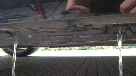

Einige haben unten am Schweller 5 Liter Wasser drinnen.
Als Abhilfe hat einer mal ein paar Löcher reingebohrt (der Schweller zwischen Vorder- und Hinterrad ist ja nur Kunststoff), aber bitte keine Bohrmaschine mit 220Volt nehmen. Könnte blöd ausgehen wenn das Wasser über und in die Bohrmaschine gelangt.
