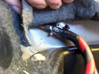

hier mal ein bild von der ganzen sache. das kabel liegt jetzt neben der schraube, nicht wie davor, darüber....
... interessant... Soviel zur durchdachten Kabelführung! Für mich ist das ganz klar ein Qualitätsfehler in der Konstruktion!
mich würde mal interessieren ob das bei mehreren der fall ist, oder nur ein einzelfall bei mir....
.. ich hab mal bei mir geschaut. Bei mir ist an dieser SChraube eine Kabelhalterung, die die beiden Kabel befestigt. obenrum das eine und untenrum das andere. Da kann sowas nicht passieren. Bei dir fehlt diese Kabelhalterung.
