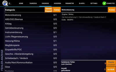

So Frank war vorhin hier. Besten Dank an dieser stelle nochmals. Die Unterstützung hier im Forum ist wirklich toll. Der Fehlerspeicher über BMWhat hat folgendes ausgespuckt:
Cat Konvertierung 2/ Cat Umwandlung
0029 F5
Kann jemand etwas konkreteres dazu sagen?
Hier auch noch mal der Screenshot aus BMWhat

Irgend ein Problem mit einem deiner Kats, hast du OEM Kats oder irgendeine DP eingebaut?
Vielleicht wurde ein Kat beschaedigt (scheint durch schlecht funktionierende Injektoren zu passieren, wenn Benzin unverbrannt in die Kats gelangt). Bei 'schlechtem Sprit' wuerden/sollten beide Kats Fehlermeldungen geben. Fahren sollte kein Problem sein, aber der Haendler soll sich das mal naeher ansehen und vielleicht den Kat wechseln falls noetig.
Ja das würde passen. Die Injektoren wurden vor ein paar Wochen ausgetauscht. Ich denke der Freundliche wird sich der Sache in der kommenden Woche annehmen. Ich habe ja noch die Euro-Plus und hoffe, dass die die Kosten übernimmt.
Ich komme gerade vom Freundlichen. Du hattest vollkommen recht. Es ist ein Folgefehler des defekten Injektors.
