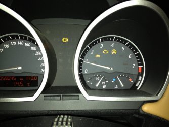

Letzte Woche wurde auf Verdacht der Nockenwellensensor getauscht, nun war 6 Tage Ruhe und ab heute hatte ich das Gefühl ich sitze vorm Christbaum! Gelbe Motorkontrolle, DTC, Achtung-Zeichen, Getriebeleuchte an, Lampe für Motorelektronik an -> Fahrzeug in Notbetrieb----40km/h max! Auto neu gestartet, jetzt NUR noch gelbe Motorlampe und Motorelektronik an.......................PROST MAHLZEIT!!!Ich bin gespannt, der Leih-1er soll mir wenigstens den Weg zur Arbeit erfüllen.........
Sah das ganz so aus wie auf dem Foto (Bild 1)?? Denn eine Getriebeleuchte hat bei mir nicht geleuchtet..

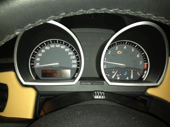

Ich hatte das ganze bei -15 °C am Sonntag abend (Ich fuhr 10 km Kurzstrecke am Sonntag morgen bei -18,5 °C).
Hatte den Fehler eher auf die Kälte geschoben. Falls da ein bissle zuviel Sprit an irgendnem Sensor vorbeigekommen ist...Nach dem Neustart des Motors war alles weg. Kam nach 150m Fahrt aber wieder. Das volle Programm. Dann erneut das Auto neu gestartet und dann leuchtete nurnoch die Abgasleuchte (Bild 2). Bin dann noch 6 km gefahren und hab es abgestellt...
