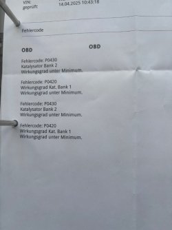

Danke euch. Hier habe ich nun den fehlerspeicher.
Ich kann damit leider nichts anfangen.
Ach ja, es war zwar in der Werkstatt, aber bei gutem Wetter und ca 14 grad
@joelucky
Mit INPA kann man relativ simpel einen Kat Test machen, der gleichzeitig ein Lambdasondentest ist. Dazu wird abwechseln Bank1/Bank2 extrem abgemagert und dann wieder angefettet. Dabei kann man zum einen sehen, welche Spitzenwerte die Lambdasonden erreichen und ob sie noch im Rahmen liegen (Min-Max Pegel) zugleich stellt das Programm fest, wie lange hinter dem Kat die Abgaswerte im grünen Bereich gehalten werden können, bis die Anfettung durchschlägt. Also Katleistung. Die meisten Werkstätten können das nicht und machen einfach einen fröhlichen Teiletausch. Daher jemanden mit INPA suchen und das Diagnoseprogramm EOL Lambada laufen lassen. Da muss sich zeigen, wo das Problem liegt. Seltsam ist, dass es beide Bänke betrifft. Alternativ selbst OBD Kabel für 30 Euro holen und INPA aus den üblichen Quellen auf einem Notebook installieren.
