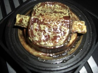

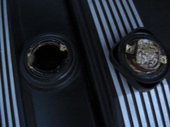

Hallo Comunity,
nun habe ich eine kleine runde drehen können 80 Km hin und nach 8 Stunden die gleich Stecke zurück. Alles ging über die AB. Am nächsten Tag habe ich nach der Gelben Schlacke geschaut....am Verschlussdeckel war nichts mehr zu sehen, am Ölmessstab aber schon:j:j:j
War villeicht die Strecke zu kurz:g
Nach dem warmfahren ca. 50 Km lang bin ich durchgehend 190 gefahren. Mehr ging leider nicht (wegen den Winterreifen die auf 190 begrenzt sind).
AW: Gelbe Schlacke - Hilfe
Klar, das Zeug drückt's natürlich auch durch den Motor und löst sich erst langsam. 2 x 80 km is nicht wirklich viel.
