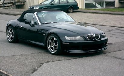

Als ich gestern im Schnee durch den Taunus fuhr und danach den Zetti abstellte bemerkte ich im Schnee gelbe Tropfen.
In der Garage waren dann auch unter dem Auspuff dieselben Tropfen, richtig Neon-Gelb.
Ich habe einen Tropfe auf den Finger laufen lassen, er ist geruchlos und wässrig.
Kann jemand einen Tipp geben was das ist????
