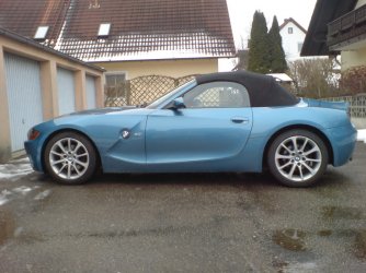

Da ich ja einen Z4 suche, habe ich mir gestern einen angeschaut.
BMW Z4 3.0
Farbe ist nicht so mein Geschmack: Maledivenblau, schwarz wär mir auch lieber gewesen
Fast Vollausstattung inkl. M-Paket und dem ganzen Schnick Schnack ;-)
Bremsenbeläge und Scheiben sind neu. TÜV neu
Kilometer: 124000
8-fach bereift, Profil auf allen Reifen noch super. 108er 5-Speichen Felgen sind die Sommerfelgen
Möchte dann aber schon nachträglich 19'' draufschnallen und Eibach 30/30 Tieferlegung vornehmen
Hat geschnurrt wie ein Kätzchen
Leichte Schramme vorne rechts. War aber nix wildes.
Preis: zwischen 11000 max. 12000 Euro. Mir schwebt aber eher 11000 vor. Steht noch ned genau fest.
Mit der Farbe würde ich evtl. nen Kompromiss eingehen, weil ich denke, dass der Preis stimmt!?
Was meint ihr dazu? Ist der Preis vertretbar?
Siehe Anhang: war real aber schöner!!!
Gruß Markus

ich würde sagen: Leben und leben lassen. 11.000 € ist doch sehr wenig in meinen Augen. Der Z4 war zwar in 2009 nicht der wert stabilste, aber für 11.000 € würde ich keinen Z4 in technisch und optisch guten Zustand verkaufen.

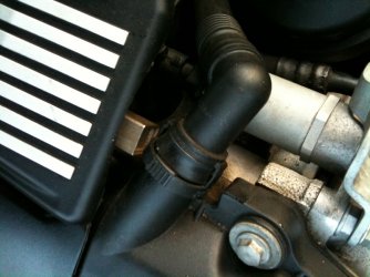

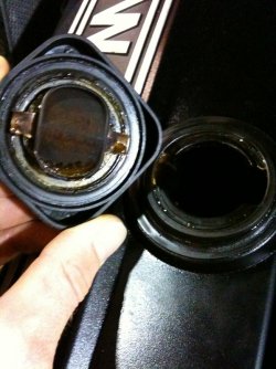

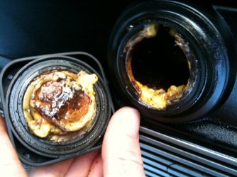

So. jetzt mache ich mir auch Gedanken!
Wie kriege ich diesen Schleim weg? Selbst im Entlüftungsschlauch habe ich diesen Rotz!
Anbei ein Foto vom Entlüftungsschlauch und von meinem Öldeckel!!!!

AW: Gelber Schleim unter dem Öleinfüllstutzen
Der Schleim schaut schon heftig aus.
@Hamburg: Als ich gestern den blauen Z4 besichtigt habe, war auch bissl Schleim drin, aber das war nicht annähernd so krass wie auf deinem Bild.
Nachdem was "Jokin" gepostet hat, ist bei dir ein dringender Ölwechsel fällig.
@anthony: Meinst du das der blaue Z4 technisch nicht enwandfrei sein kann, weil er so günstig ist. Der ist von einer etwas älteren Dame, die ihn verkaufen will.
Ist aber auch nur ein 2003er Baujahr und hat vorne rechts am Kotflügel ne leichte Schramme.
D.h. 11000-12000 Euro wär sehr günstig????
Gruß Markus
Ölwechsel ist 3 Monate her!!!!!!!
Bringt jetzt eine längere Fahrt etwas?
Der Wagen wird wirklich nur kurzstrecke gefahren, max 11km eine Tour
Ich würd erstmal alles sauber machen. Deine Strecken sind schon sehr kurz. Wenns diesen Winter auch die Langstreckenfahrer teilweise erwischt hat...
Würd wenns wieder bissl wärmer wird wirklich mal bissl längere Strecken fahren, dann muss das Problem "weitaus" geringer ausfallen.

Lass den Mist da drin und isoliere die Entüftungsleitung. Du wirst sehen, dass das Problem nach und nach abnimmt und im Sommer ist es ganz weg, im kommenden Winter bleibt es weg - wichtig ist nur das Zeug daran zu hindern vor em Zyklonabscheider zu kondensieren -> isolieren.

Vorher/Nachher Vergleich
