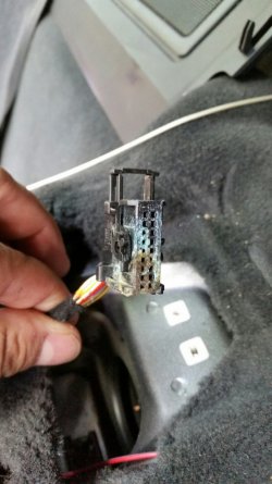

So habe nun mal weiter geforscht und dabei das Airbag Steuermodul freigelegt der Stecker war total corrodiert habe alles fein säuberlich gereinigt, den Stecker ausgepinnt und auch gereinigt wieder zusammen gebaut aber leider keine Besserung.
Kann es sein dasd das Steugerät defekt ist einen kurzschluss hat ?
Oder muss man es neu flashen ?
Kennt sich jemand aus wer weiß Rat?? Stecker Airbag Steuergerät.jpg Steuergerät (2).jpg
Alter Schwede, das sieht echt übel aus. Ich befürchte hinter dem Steckerteil sieht es nicht besser aus. :(
Da würde ich mich auf die Scuhe nach einem gebrauchten Teil machen.
Kann man das SG denn noch ansprechen? Bringt es Fehler? Da Sicherheitsrelevant kann ein Tausch dennoch sinnvoll sein. Hilft ja aber noch nicht bei Deinem ursprünglichen Problem ...
Der Austausch des Teiles sollte die restlichen Fehler ebenfalls beheben, da alle möglichen Steuergeräte zusammenlaufen (irgendwo nahe des Sicherungskastens). Bei mir hatte ich plötzlich PDC-Piepsen im Vorwärtsgang an der Ampel, weil von hinten ein Auto kam, mein Licht schaltete automatisch in Standlicht und all so ein Käse.
Der Austausch dieses Teils sollte die anderen Effekte auch eliminieren.
Ja, Du musst flashen... wegen der Fahrgestellnummer! ;)
