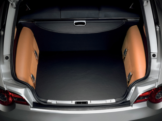

Guten Abend zusammen,
Wer kann mir etwas zu diesen Gepäcknetzen an der Seite sagen? Links und rechts im Kofferraum in diesen Mulden. Sind sie Sonderausstattung gewesen? Ich habe sie nicht und oft fliegt einiges durch den Kofferraum.
Hat jemand eine Teilenummer für mich zum Nachrüsten?
Danke!

Hier die Teilenummer von den seitlichen Netzen, die kann man ja noch kaufen.
51473422777
51473422778
Gehören zur Sonderausstattung Ablagenpaket, dazu gehörte auch noch ein Netz im Beifahrerfußraum.
Das verlinkte Bodennetz ist aber auch ganz praktisch wenn etwas größere Sachen nicht rumfliegen sollen.
Super! Genau das hab ich gesucht. Das Ablagenpaket hab ich dann wohl nicht :D.
Reicht denn das Netz aus, also ist alles dabei? Oder braucht man auch noch zusätzlich irgendwelche Halterungen?

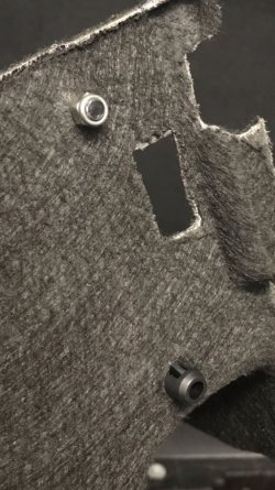

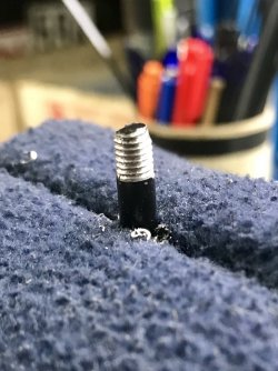

Hab die Netze bei mir auch nachgerüstete. Hab oben zusätzlich noch ein Gewinde reingeschnitten und von hinten verschraubt. Dann hält es besser 😉

Wie bekomm ich denn den Teppich ab seitlich um zu schauen wo genau die Löcher hin müssen?
Muss ich dafür die Verkleidung darüber abnehmen?
Habe die Verkleidungen dafür nicht demontiert aber die Abdeckungen darüber müssten dann entfernt werden. Ist alles geclipt.
Die Löcher müssen so positioniert sein, dass man das Netz etwas zusammendrücken muss um es einzusetzen. Dann hält es durch die Spannung sehr gut.
Ich danke euch. Also werden die wirklich nur vom Teppich festgehalten so wie ich das nun verstehe. Habe überlegt ob sie wohl dahinter im Metall verankert werden.
