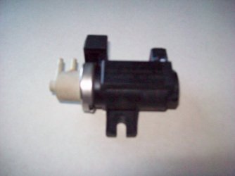

Hi, kurze Rückmeldung. Der Freundliche hat den Brummer gefunden und ausgetauscht.
Es war ein Druckwandler ( links vom Motorblock, wo 2 schwarze Behälter mit Schläuchen
angeschlossen sind ).
Alles wieder ruhig, klasse.
Liebe Grüße Peter
