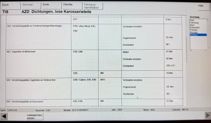

So, vorne habe ich mir angesehen. Leider ist die Angabe oben nicht vollständig.
Zugstrebe Motorraum:
1. Schrauben mit 56NM anziehen
2. mit 105 +/- 15 Grad Drehwinkel nachziehen
Das gleiche gilt für die Zugstrebe an der HA:
1. Schrauben mit 59NM anziehen
2. mit 90 Grad Drehwinkel nachziehen
Was bedeutet das also? Wenn die Schrauben locker sind, müssen neue rein und dann entsprechend angezogen werden, da es sich offensichtlich um Dehnschrauben handelt.
Woher hast du die Info?
von mir, das kommt aus dem TIS
