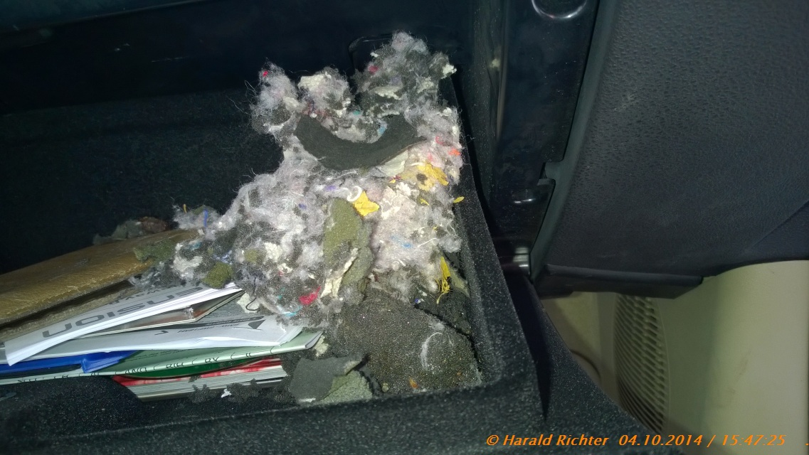

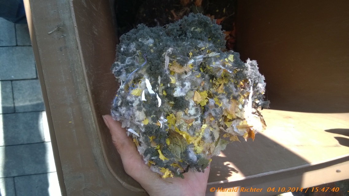

Tippe eher auf was verwesendes in der Luftführung in den Innenraum. Angefangen vorne am Schnochel im Motorraum auf der Beifahrerseite ... hier gabs auch schon den Fall das Mäuse eben durch diesen Schnochel bis ins Handschuhfach vorgedrungen sind. Würde dahingehend mal suchen.

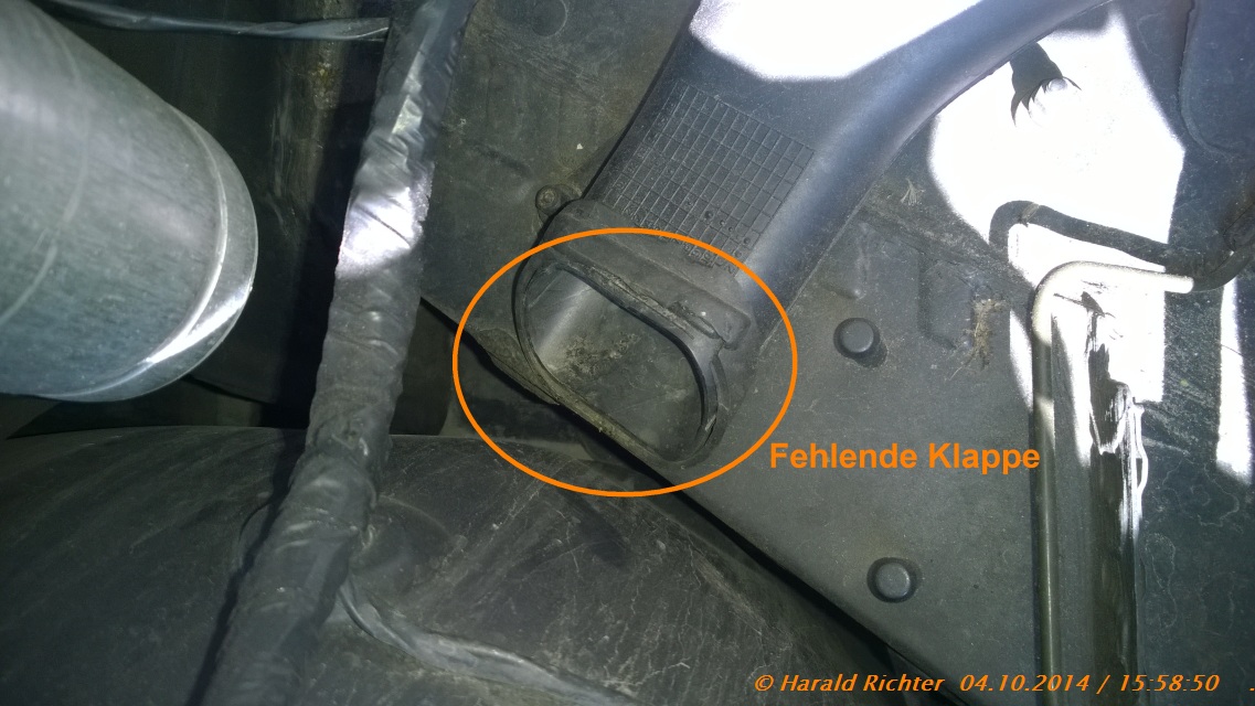

So schaut der Ablauf aus. Ist auf der Beifahrerseite, kurz hinter der Spritzwand. Allerdings ist dies kein Schnorchel, sonder der Wasserablauf. Aber genau da oben drüber sitzt der Innenraumfilter.
Diesen mal ausbauen und daran riechen (Anleitung zum Ausbau gibts hier zu genüge.)

:t danke ! Den Ablauf habe ich Kontrolliert u. im Frühjahr sauber gemacht als ich den Zetti gekauft habe ! Die Klappe habe ich vor ;) . An einem einem Mietnormaden habe ich auch schon gedacht .
