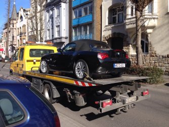

Gestern war die Autowelt noch in Ordnung
street bob
6 Mai 2014
Mönchengladbach
BMW Z4 e85 roadster 3,0si
Heute sieht die Welt leider nicht so schön aus.
Erste Diagnose des Mannes mit der gelben Latzhose: "Lichtmaschine".
Kann mit jemand zu den ungefähren Kosten Auskunft geben?
Danke
SB
